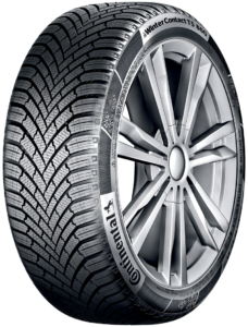

К наступающему зимнему сезону компания Continental подготовила новую зимнюю шину WinterContact TS860 для автомобилей компактного и среднего класса.Конструкция

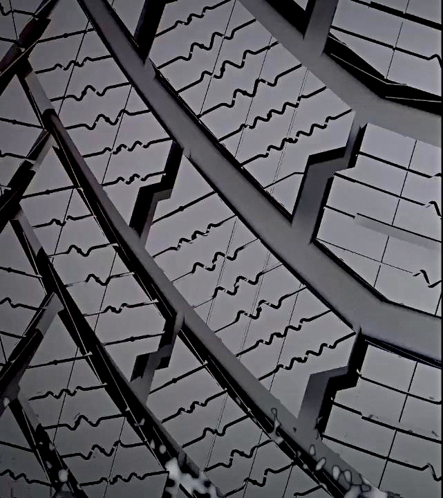

Новую покрышку Continental WinterContact TS860 вооружили направленным V-образным рисунком протектора, который более эффективен в различных зимних условиях.Традиционно для повышения характеристик дебютантки в сравнении с предшественницей инженеры и химики разработали новый состав резиновой смеси и усовершенствовали рисунок протектора. Резиновая смесь получила название Cool Chili. Ее особенность – обладание амортизирующими свойствами, что позволило сократить длину тормозного пути на мокром асфальте. Кроме того, высокоэластичная полимерная структура существенно улучшила передачу тягового усилия на всех типах зимних дорог. Важно и то, что новые, специально разработанные полимеры сохраняют эластичность даже при очень низких температурах, что обеспечивает высокие сцепные свойства при торможении в самых разных зимних условиях.

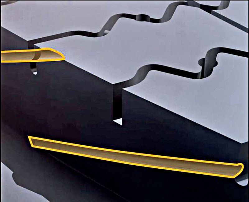

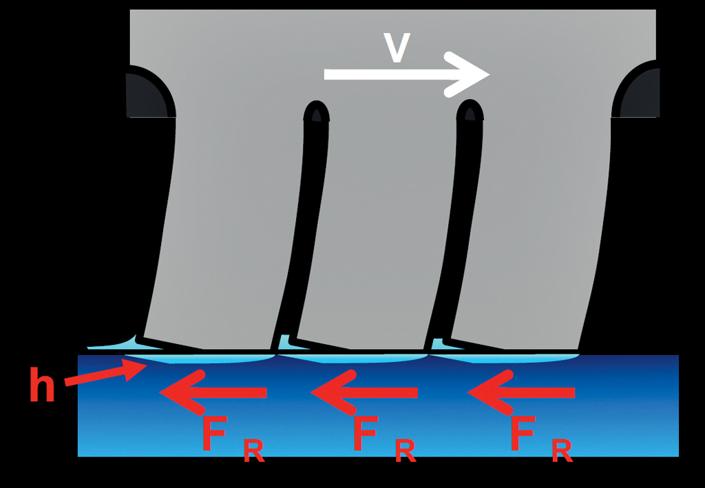

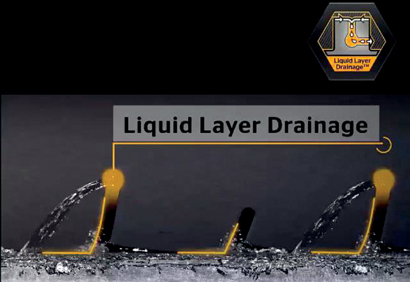

Для улучшения тормозных свойств на льду инженеры разработали технологию Liquid Layer Drainage. Так как при торможении на льду из-за трения на поверхности дороги под протектором появляется очень тонкий слой водяной пленки, сцепные свойства шины заметно ухудшаются. Чтобы это исключить, конструкторы вооружили протектор шины дополнительными дренажными каналами, встроенными в блоки протектора. Они ускорили рассеивание воды из пятна контакта.

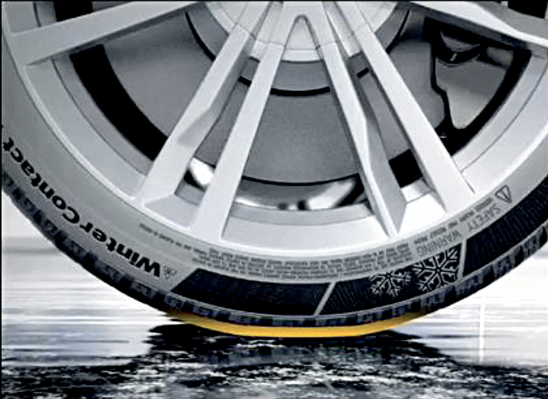

В результате всех вышеупомянутых нововведений характеристики модели Continental WinterContact TS 860 в сравнении с шиной-предшественницей (ContiWinterContact TS 850) улучшились по ряду параметров. Так, тормозные свойства на льду улучшились на 5%, тормозной путь на мокром асфальте сократился на 4%. Улучшилась также управляемость и устойчивость на снегу. Такие характеристики, как ресурс и сопротивление качению остались на уровне предшественницы, которая в свое время победила в 48 шинных тестах разных европейских журналов и организаций, став самой успешной зимней моделью Continental. По системе европейской маркировки шины Continental WinterContact TS 860 получили оценки «C» за сопротивление качению и «B» за сцепление на мокрой поверхности.
